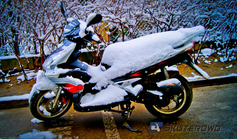

Chyba najgorsze za nami. Nic nie zapowiada, żeby temperatury z przedziału -20 miały do nas wrócić. Od kilku dni temperatura nie spada poniżej zera. W takim razie może warto zacząć przygotowania do skuterowego sezonu 2012?
Gdzie Twój skuter zimował? W garażu z ogrzewaniem czy bez? A może pod chmurką? Z plandeką czy bez? To pierwsze pytania jakie należy sobie zadać. Jeśli skuter miał przez ostatnie miesiące dostatek ciepła to mamy do czynienia z najlepszym scenariuszem. Najprawdopodobniej nie będziemy mieli problemów z pierwszym uruchomieniem. Jeśli do tego postanowiliśmy zabrać akumulator do domu i go doładowywać to mamy do czynienia ze skuterową utopią. Podłączamy akumulator do naszych dwóch kółek i odpalamy. Jeśli rozrusznik śmiało pracuje, a mimo to silnik do nas nie zaczyna „gadać” to mamy do czynienia z zapowietrzeniem układu zasilania paliwem. Z przewodów i gaźnika wyparowało paliwo i musi ono za sprawą podciśnienia wypchnąć zbędne powietrze. Wtedy lepiej zrezygnować z kręcenia rozrusznikiem i zaliczyć przesiadkę na rozruch nożny. Chwila cierpliwości i kilka ruchów manetką przywróci skuter do życia.
